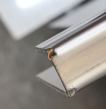

编我们软件的钣金展开,得请教一些做钣金比较老道的用户。因为咱不明白,为什么市面上,会有关于钣金撕裂口、释放槽的添加工具,就像咱不明白,为什么会有一些做专门做公差的工具。
因为SW对公差、对释放槽,已经有非常完善的方法,无论是一般的对称公差,极限公差,基准偏差,标注方式方法,都非常完整,甚至还自带公差的链接批量管理,为什么还要找工具
这个释放槽
并不是个什么值得推崇的方法,不老好听的,这只是个解决错误设计的土办法。
一个很常识:折弯半径,最低设置,也得达到厚度的一半。当你小于半个厚度(这是个经验值),就会造成材料破坏,才有出现如图彩线这种挤压边角,因为应力太大。
图中的释放,是因为设计的错误,才不得不出此下策,这叫土办法。
实际这种过低的折弯半径已经对材料造成永久损伤,根本就没有应有的强度。
就像我们做机加工的,工厂老师傅教的,从不看基准偏差去加工轴孔,滑进去几个丝,砸进去几个丝,全按土办法,
能不能解决问题?能,方法对不对?这得用几年再说。
咱这有n多大厂的设计,从没见过这种释放槽。
咱从不盲从软件的结果,但sw在设计内容上,绝大多数遵循合理合法的设计准则,sw没有这种释放,这就很说明问题。
SW的理解,对你学机械,有很大帮助,老师傅教的,请知悉,有理论功底的工厂师傅,不那么多,传下来的,不一定是科学的,手艺精湛的,未必经得起多年的推敲,机械,需要时间去验证你的设计结果
