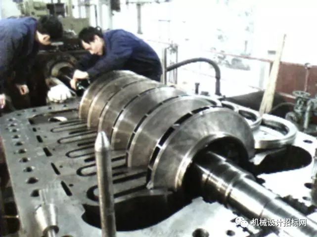

  空气压缩机是一种强噪声设备,对环境污染严重。山东某钢铁集团氧气厂(简称山东氧气厂)在室外安装了1台DH90-1型离心式空气压缩机,距其2m远处测得的噪声高达114.5dB(A)。
  空气压缩机噪声包括空气动力性噪声、机械噪声、电磁噪声。辐射噪声的部位分为:空气压缩机机体噪声源;电动机噪声源;进气管道噪声源;进气口噪声源;排气管道噪声源;排气放空口噪声源。利用近场法测量了各部位的噪声频谱,表明该型空气压缩机噪声呈中高频特性。
